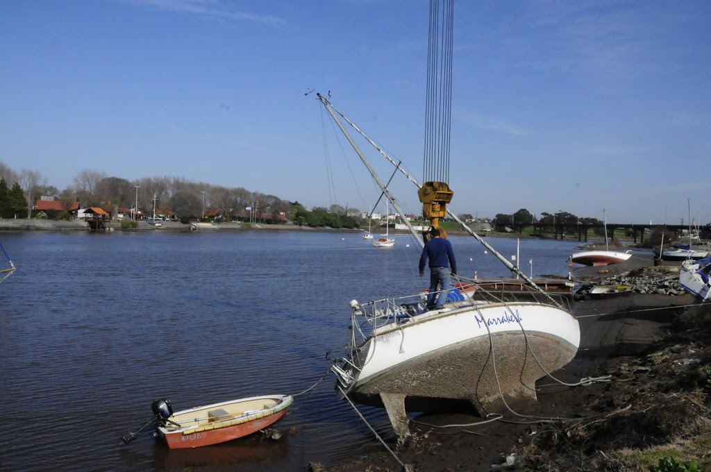

La amplitud de mareas no es crítica en cuanto a la navegación en el Río, pero si lo pueden ser las lluvias Río arriba en los días previos. Unas copiosas lluvias hace dos años produjo una riada que hizo estragos con las embarcaciones ( ver debajo ) y con el muelle flotante del club Vito Dumas.

Las boyas plantean un jeroglífico en cuanto a su implante. Hay boyas únicas y hay por pares, algunas paralelas al sentido de la corriente del río y otras no tanto. Se recomienda tomar una boya por proa y otra por popa o una boya y fondeo. El rió no es muy ancho y los borneos por corriente o viento son bastante caóticos. Sobre todo cuando hay diferencias de esloras, cosa que pudimos comprobar con nuestro vecino el Catamaran Proud cuyos borneos hizo que tuviera que tirar el fondeo de urgencia.
Por otro lado la mayoría de los muertos de las boyas son pequeños por lo que barcos de mucho desplazamiento terminan moviéndolos. Esto le sucedió al velero Ovni 365 que terminó contra un muelle abandonado.
